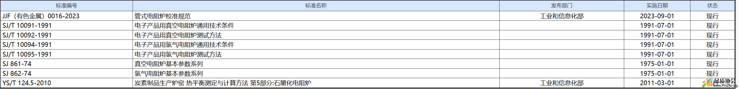

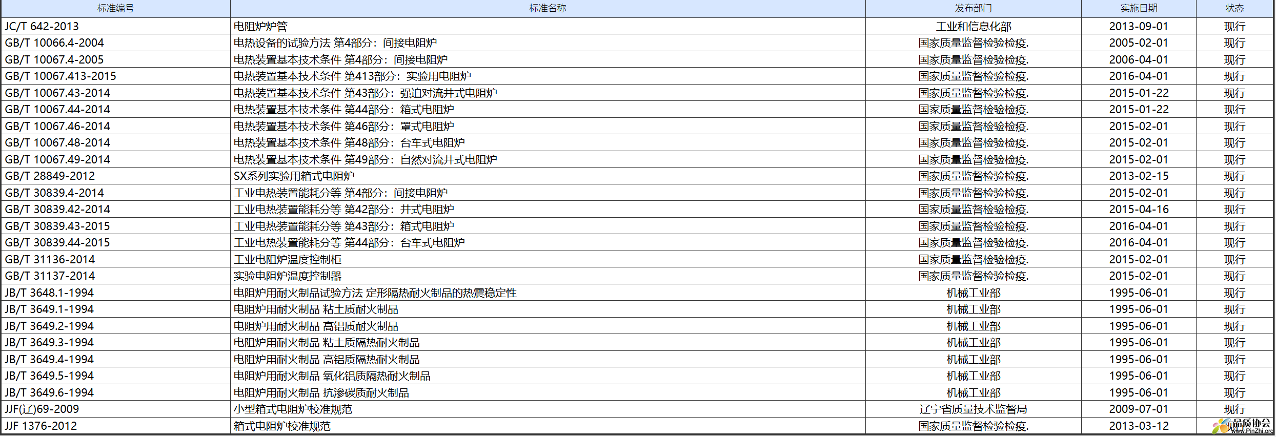

发表于 2024-12-4 15:45:12 | 显示全部楼层
帮你查询的,与电阻炉有关的标准, 希望对你有帮助
