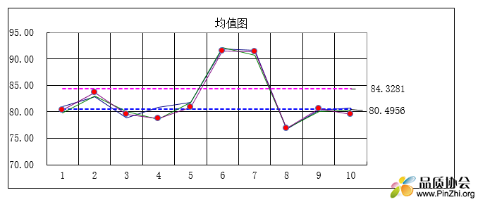

MSA异常值判断

老师好,如果修改都在控制限以内,还是出现异常值符号,但是箱线图&格拉布斯准则都显示无异常值,是不是 ...
我截不了方差分析的图放上来,你可以自己试下,数据显示目前这个测量系统的主要问题就是重复性变差太大,也就是同一个人重复测某一个或几个产品时波动很大,如果改善了这点,极差图应该就不会有异常

看均值图,你挑件没挑好。要有最少50%的点在控制限以为外。再有就是重复性太大了,检查下计量器具是不是分辨力不够或者其他的,测量方法是不是适用。GRR是22.9%,在10%到30%之间,其实是勉强可以接受的。主要看你们的要求严不严。
