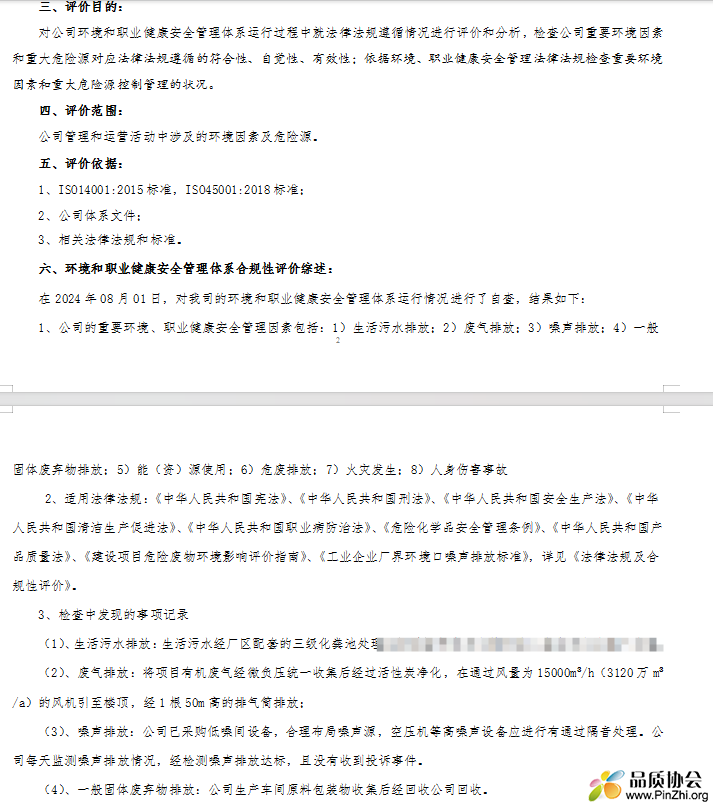

大佬们  行业小白想问一下正常的合规性评价是只有一张评价表,评价表里是对应法律法规清单内容的评价,出一张表就结束了,还是还需要跟一个总结性的评价报告的啊?

两个表,
1、合规义务一览表        其实就是法律法规清单
2、合规性评价表           其实就是分解上表中法律法规中适用公司的条款,逐一评价并给出措施,后续跟踪措施执行情况。

发表于 2024-12-5 15:25:02 | 显示全部楼层
随意点就是在汇总表上,签字评价。认真一点就应该把补胎的评价内容写进去,很显然就应该是每一个合规评价一张表,甚至还可以附加原始证据,最后阻碍加上汇总清单,形成一册

可以是一张表,也可是分开
