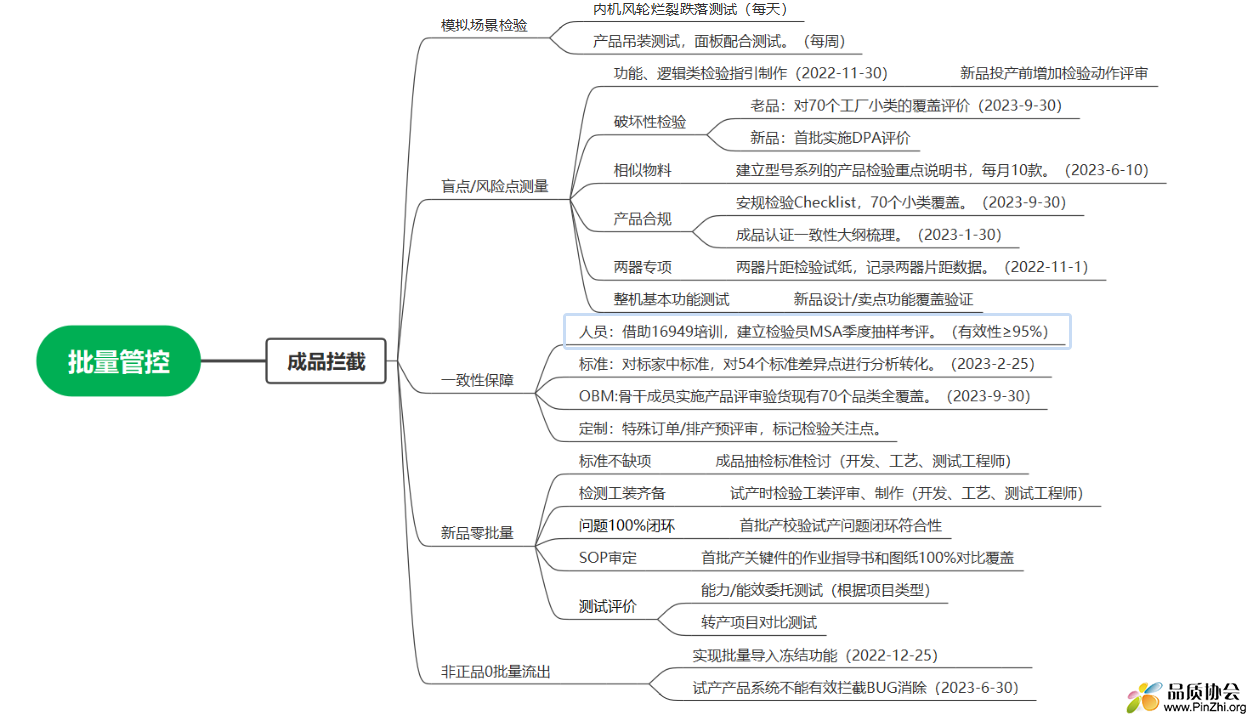

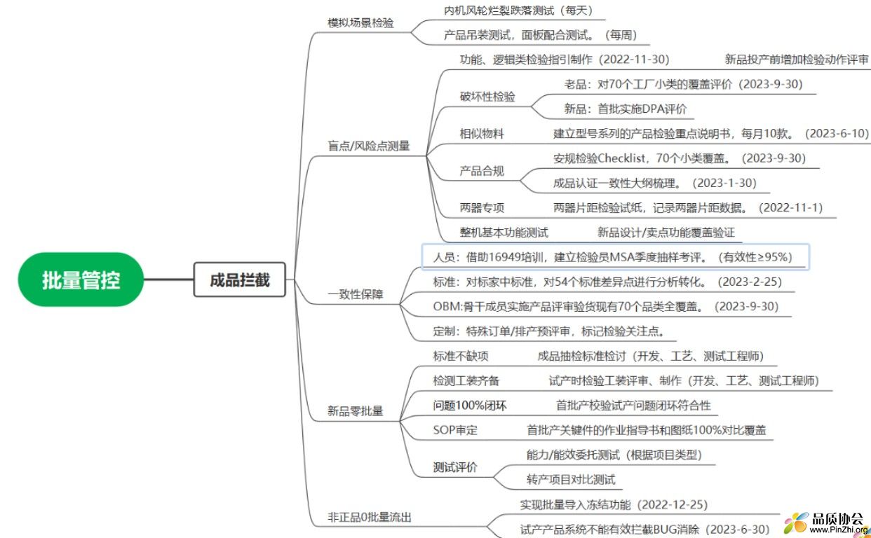

OQC检验主管干了几年,有几点心得分享一项,不足之处,麻烦各大佬指点:
制造工厂内OQC面临几个问题:
1、生产要交付,如果只是干检验,说实话这个活很好干,但是发现的问题越多工厂返修量增加的越多,那OQC如何能把力量前移到制造过程,实现赋能,从而降低问题的下线,这才是制造的最佳经营,鉴定损失和预防损失都会一定程度上降低,那问题来了,OQC日常要检验,有自己的工作职能,怎样才能实现“检验+制造”的双向奔赴?
2、产品交给客户了,由于时代的客观进步,客户的需求和品味在不断地变化,原来不关注的细节或历史就没有投诉的细节品质,客户的抱怨越来越多,OQC该怎样及时识准确别客户的需求,将客户接受度从还行到满意到感动的转变。
按照个人工作,我们先说下第一个问题的改进思路,OQC跳出本位,助力经营(当然能准确识别问题也是一种助力,但是我们想的是从预防的角度上去改善,达到更深一层次的助力经营)
1、开发新品:很多人说开发那么远,我们可能介入开发阶段很难,这是不准确的。OQC就应当根据自身对客户的了解、对生产的了解以及对控制标准的理解优势,介入到产品开发的验证阶段,即试产、首批和量产阶段,内部组建品质评审团队,对开发产品的每个阶段做能力内的DPA拆解,形成标准交付物,产品的每个阶段都要做,形成问题的真正闭环。这样做有很大的好处是:一可以在产品的每个阶段形成产品图谱,比如首批图谱可以和试产图谱对比,量产图谱可以和试产+首批的对比,不会放过任何一个问题;第二,检验员和评审团队可以对产品的理解更加的深刻,在以后的检验中不会出很多的失误;第三生产线和工艺、研发,拉进来,大家可以在量产前对产品做深度的改进,不好做的、容易错的能很大程度上改善;
2、日常检验前移:形成固定的前移评价方法,在日常检验中有选择的对风险产品、风险线、风险缺陷点做点对点评估和巡查,可能只要30分钟,这样能在产品没下线就甄别问题。专项前移计划,即有选择的培训前移人员,形成动态的全职前移评审,这样他能全身心的产于制造过程,结合客户需求、历史批量等能够在线实现快速评价,小组抽检可根据他的反馈实施动态调整“枪口”。这里大家可能会说,OQC前移,那PQC和生产工艺干什么?这就有点本位了哈,我们所讲的是在自身能力变革和搭建上,有计划的事实前端的帮扶,不是做工艺、IPC的工作,而且每个环节的工作都有重点和疏漏,我们前移做的就是对疏漏做补充,实现经营多方共赢。另外这里还有一个好处是,通过前移,我们的OQC可以更加全面的了解生产过程、生产工艺,这不管是对个人成长还是对品质预防都会有比较大的提升。
3、批量一本账:这是一个这样的事情,我在工作中会让OQC自主的收集和整理所有批量质量事故(生产制造的和市场的批量缺陷),形成2表1文档。2表分别是产品品类、故障型号、故障问题、发生事件、发生在具体的哪个位置(生产线、工序等),另1张除了前面说的基础信息,增加闭环确认,从5WJY和5M1E等环节,运用PDCA和防错理念进行制作,形成固定的定期更新的批量改进一本账。一个文档是PPT的格式,每个检出的批量、没检出的批量、市场批量、实验室测试批量等,一个问题一页,图文并茂。 第一张表我称作:巡查/前移一览表,主要是检验员和前移人员使用,检验员检验和前移时,拿着这个表可以快速核对;第二张表,我称作预防一本账评价法,主要是检验骨干使用,每周/月对问题改进闭环进行确认和评估,避免问题闭环无效反复发生,这张表每次评价完一定要共享到制造,协同和监督其再改进落地;最后一个文档主要是工厂全体制造骨干、品质骨干用,OQC牵头培训赋能,将问题具象化的传递到每个生产、品质、工艺等人员;
今天暂时分享这么多,感谢各位大佬观看。我们可以互相交流,共同进步。
OQC检验的心得:批量管控
OQC检验的心得:批量管控

学习了,感谢分享

很详细,每个公司流程不一样但是方向是相通的

是的,OQC管控方向是一样的
