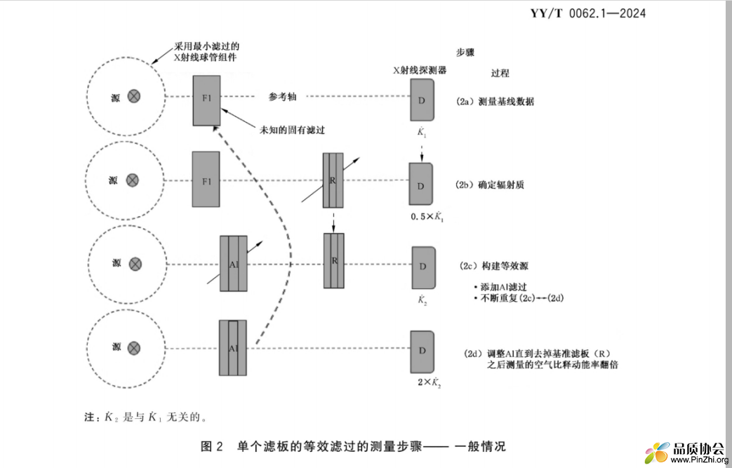

YY/T 0062.1-2024中等效滤过的测量方法,不太理解为啥中途要加入一个半价层作为中介,不能在步骤1时测得数值k1,然后去掉F1换成逐步增加Al的厚度,直到测得K2的值与K1相同?有没有大神能解答一下疑惑呢?

 楼主| 发表于 2024-12-23 15:16:48 | 显示全部楼层
放射
