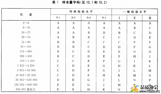

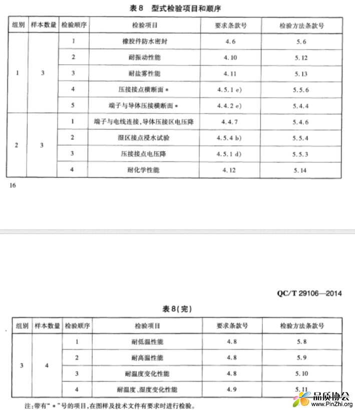

QC/T 29106-2014汽车电线束技术条件出厂检验、型式检验和用户验收
出厂检验
抽检按GB/T 2828.1-2012规定,检査水平S-3(特殊检验水平),接收质量限AQL 1.5,采用一次正常抽样方案。
型式检验
在无特殊要求时,进行型式检验的产品,应从出厂检验合格的能够覆盖整个加工工艺的产品中随机抽取。共抽取10个样本,先按出厂检验项目检验,合格后按表8的规定的组别及检验项目、检验顺序进行检验。
用户验收
用户有权按GB/T 2828.1-2012的规定进行验收,推荐采用:
—检查水平:一般检查水平Ⅱ;
—接收质量限:AQL 为4.0;
—抽样方案:一次正常检查抽样方案。
GB/T 2828.1-2012 表1 样本量字码(见10.1和10.2)
GB/T 2828.1-2012 表 2-A 正常检验一次抽样方案(主表)

发表于 2024-12-23 17:05:58 | 显示全部楼层
表8在哪里?
103
2178
8579
6298
 楼主| 发表于 2024-12-23 17:14:36 | 显示全部楼层
QC/T 29106-2014 汽车电线束技术条件
