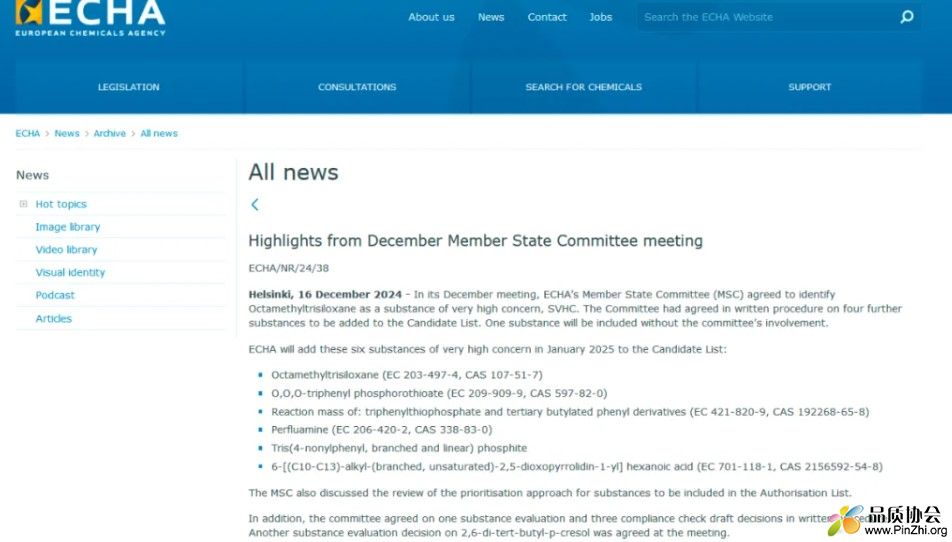

2024年12月16日,ECHA成员国委员会(MSC)同意将八甲基三硅氧烷等六项意向物质添加到SVHC清单,ECHA将于2025年1月将以下六种高度关注物质(SVHC)添加到候选清单中,SVHC管控物质清单将增加至248项。
六项意向物质添加到SVHC清单,SVHC管控物质清单将增加至248项
物质名称:Octamethyltrisiloxane 八甲基三硅氧烷 (EC 203-497-4, CAS 107-51-7)
用途:可以用于合成硅油和硅橡胶、用于洗涤和清洁产品、抛光打蜡、以及化妆品和个人护理产品。
物质名称:O,O,O-triphenyl phosphorothioate 硫代磷酸三苯酯 (EC 209-909-9, CAS 597-82-0)
用途:用于润滑剂、制动液、冷却液、用作塑料和橡胶的阻燃和稳定添加剂。
物质名称:Reaction mass of: triphenylthiophosphate and tertiary butylated phenyl derivatives 三苯基硫代磷酸盐和叔丁基化苯基衍生物反应物 (EC 421-820-9, CAS 192268-65-8)
用途:农药添加剂和塑料制造中的稳定剂以及用于液压油、润滑剂和润滑脂。
物质名称:Perfluamine 全氟三丙胺 (EC 206-420-2, CAS 338-83-0)
用途:用于高性能涂层和润滑油抗氧化添加剂、本品可用作仪器仪表的抗腐蚀传动液、介电绝缘液,电子元件、器件检漏液。
物质名称:Tris (4-nonylphenyl, branched and linear) phosphite 亚磷酸三(4-壬基苯基,支链)
用途:作为塑料和橡胶抗氧化剂,提高产品耐用性。
物质名称:6-[ (C10-C13) -alkyl- (branched, unsaturated) -2,5-dioxopyrrolidin-1-yl] hexanoic acid 6-[ (C10-C13) -烷基- (支链,不饱和) -2,5-二氧吡咯烷-1-基]己酸 (EC 701-118-1, CAS 2156592-54-8)
用途:医药和农药的合成中间体。
