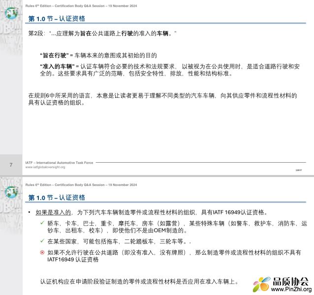

如何理解“在公共道路上行驶的准入的车辆”,是指法律允许上道的车辆吗?

至少有些车辆,比如厂内用于运输的叉车什么的是不属于的;还有有的比如他不移动,如发电机那个机车什么的。至少我是这么理解的;还有车辆要有相关部门发放了道路许可证什么的准许上路的。

Rules-6th-QA
