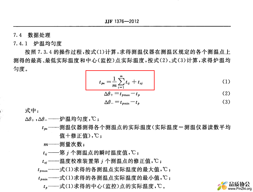

请问下各位老师,附件式中的tpn是如何计算出的,感谢!
