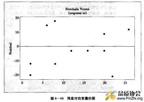

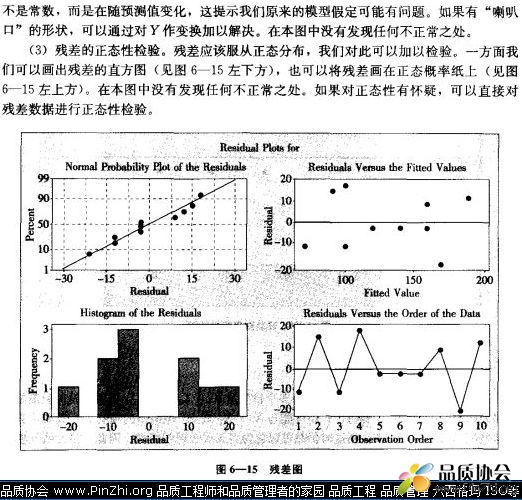

关于残差图,如下信息来源于 六西格玛管理(第二版),在第295页。主要从下面几个方面评估,散点图,形状,是否有喇叭口,正态性检验等,详细参考下面的介绍。
