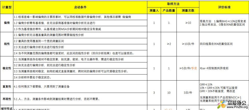

MSA 五性分析触发条件
MSA五性分析
MSA五性分析
MSA五性分析.zip
187.88 KB, 下载次数: 201
MSA 五性分析
