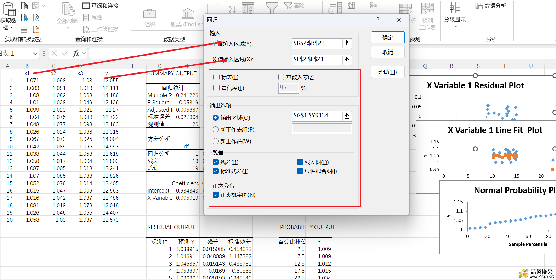

excel里两组数据自动生成相关系数及回归方程?

Excle 数据分析更适用

samisok 发表于 2025-1-15 14:02
Excle 数据分析更适用
这个是哪个版本 我的EXCEL怎么没看到有数据分析这个项目

可以用数据分析工具,先加载,然后在相关功能里输入数据范围就能得到,操作不难的。

可以用数据分析工具,先加载,然后在相关选项中输入数据区域就能得出,回归方程可根据系数来写。很方便。

可使用数据分析工具,先求相关系数,再用图表功能添加趋势线得回归方程,很方便的。
