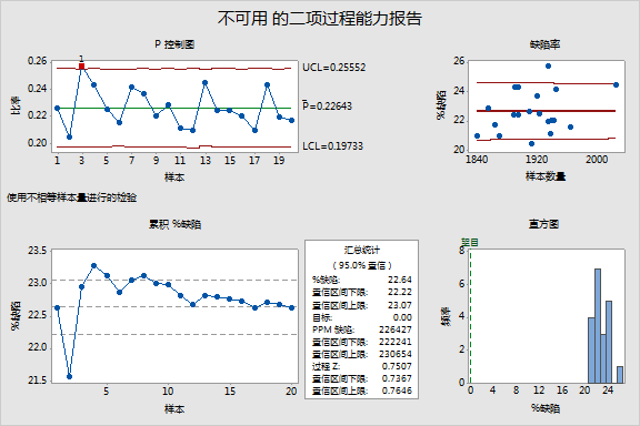

假设您负责评估电话销售部门的响应率,即应答来电的能力。您记录 20 天内每天因销售代表不在而未应答的呼叫(不良品)的数量。还记录来电的总数。
1    打开工作表“二项能力分析和Poisson能力分析.MTW”。
2    选择统计 > 质量工具 > 能力分析 > 二项
3    在缺陷数中,输入不可用
4    在实际样本量中,输入来电数。单击确定
图形窗口输出
会话窗口输出
不可用 的二项过程能力报告
不可用 的 P 控制图检验结果
检验 1。1 个点,距离中心线超过 3.00 个标准差。
检验出下列点不合格:  3
解释结果
P 控制图表明有 1 个点不受控。累积不良品率控制图显示整体不良品率的估计值似乎停留在 22% 左右,但需要收集更多数据对此加以验证。不良品率似乎不受样本大小的影响。过程 Z 大约为 0.75,非常差。此过程可能需要进行大量改进。
