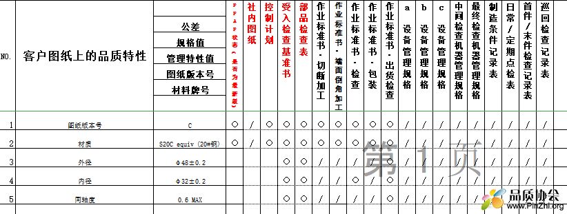

文件一致性怎么查呀

进行文件一致性点检,以下示例可参考

发表于 2025-3-5 08:01:31 | 显示全部楼层
建议采用分层审核方式进行

发表于 2025-3-5 08:09:15 | 显示全部楼层
这个就是一个个的对的。
