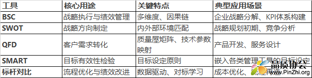

发表于 2025-4-30 23:08:00 | 显示全部楼层
工具
核心用途
关键特点
典型应用场景
BSC
战略执行与绩效管理
多维度、因果链
企业战略分解、KPI体系构建
SWOT
战略方向制定
内外部环境匹配
战略规划初期、竞争分析
QFD
客户需求转化
质量屋矩阵、技术参数映射
产品开发、服务设计
SMART
目标有效性检验
目标设定原则
嵌入各类管理工具的目标设定
标杆对比
流程优化与绩效改进
数据驱动、对标学习
成本优化、流程再造
应用场景示例
企业战略规划
使用SWOT分析确定战略方向 → 通过BSC分解为四维目标 → 用SMART原则细化指标 → 通过标杆对比校准目标值。
产品开发
通过QFD将客户需求转化为技术参数 → 使用标杆对比优化设计标准 → 用SMART确保开发里程碑清晰。
流程优化
标杆对比识别差距 → 结合BSC的“内部流程”维度改进 → 用SMART设定阶段性改进目标。
总结
差异点:各工具聚焦不同管理环节(战略制定、执行、目标设定、质量管理等),方法论和输出
形式不同。
共同点:均服务于组织目标实现,可组合使用形成管理闭环(如SWOT→BSC→SMART→标杆对比→QFD)。
选择工具时需结合具体问题场景,例如:
战略规划优先用SWOT+BSC;
产品开发优先用QFD+标杆对比;
目标落地需嵌入SMART原则。
