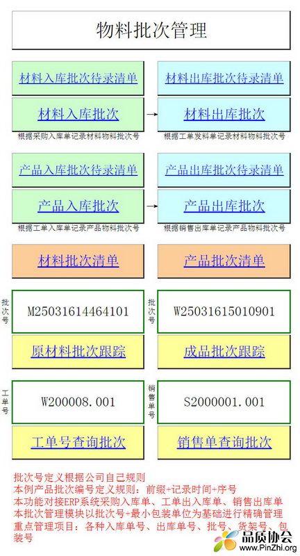

根据库房制造部门需求,对物料的批次管理增加包装箱管理,从数据库和操作界面加入了包箱编号录入功能
业务逻辑:物料批号区分材料批号和产品批号,物料在入库和出库时执行批号录入系统,录入关键信息有批号、数量、包装编号、货架编号
本系统的批号、包装编号、货架编号定义规则仅作参考
模块功能作用:按销售单能查询产品出库的批次,按工单能查询材料出库的批次和生产的批次
演示版
用户名:A001,A002,A003,A004,A005   密码:123456
