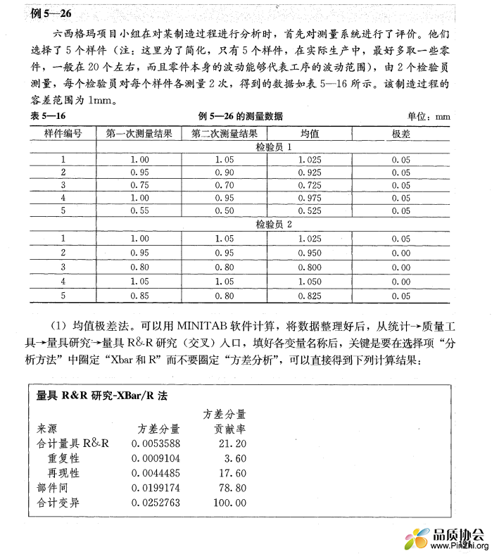

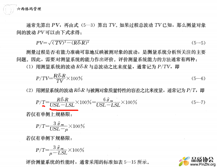

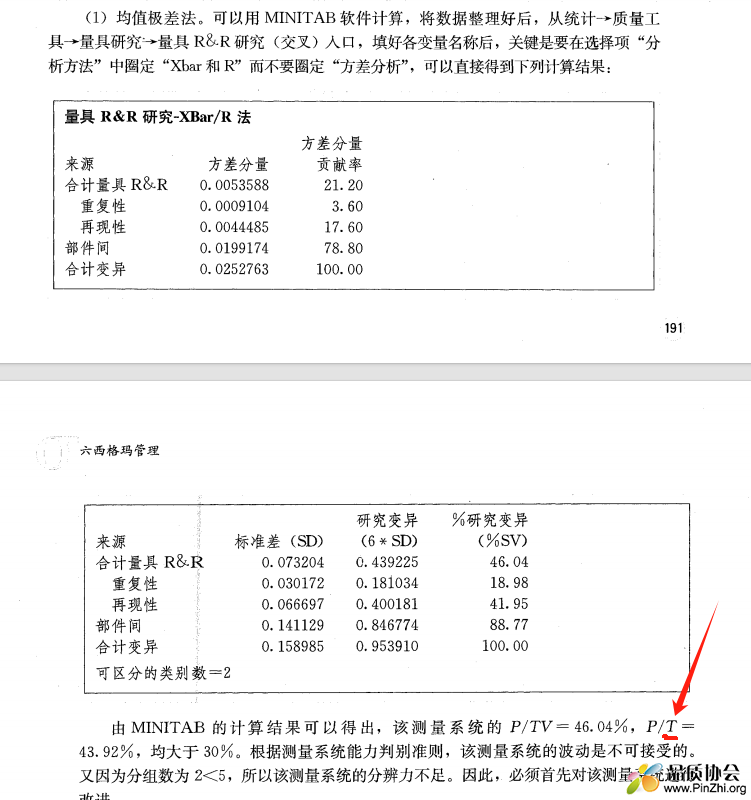

各位坛友,六西格玛管理中第192页中,我想求解P/T,但我不知道T怎么计算,请各位坛友不吝赐教!

规格上限-规格下限
