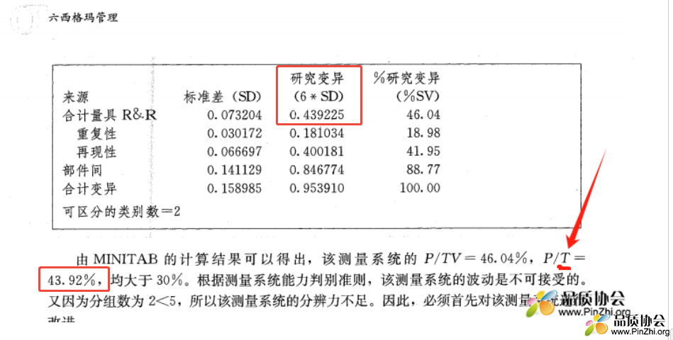

楼主: tang566
六西格玛管理中第192页中的T,是怎么计算得来的

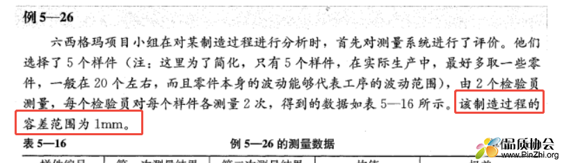

发表于 2025-4-28 12:34:46 | 显示全部楼层
tang566 发表于 2025-4-28 11:21
正确的数值是多少?分享下计算过程
你这版本书是对的   例题有说T=1MM 该制造过程的容差范围为1mm。
p/tv=0.439225/0.9539=46.04
P/T=0.439925/1=43.92
看第三版的书  不要看第二版的

发表于 2025-4-28 13:22:10 | 显示全部楼层
就是拿图3的6*SD 0.439225,去除以图1的题目描述容差范围为1mm,就是43.9%
