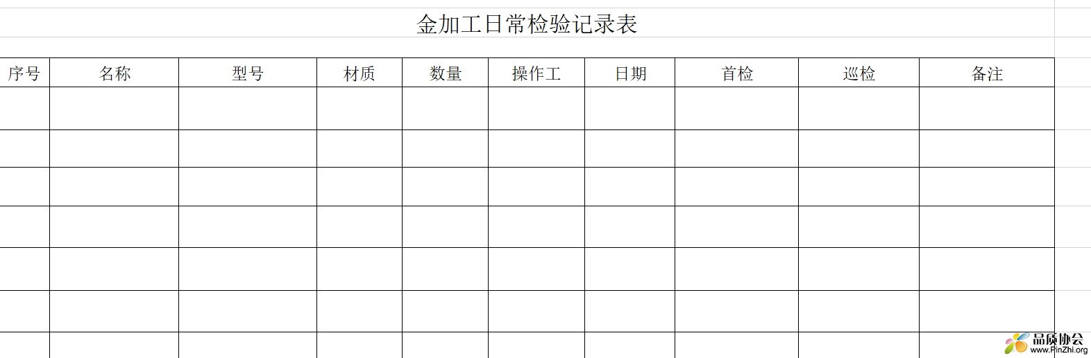

刚入职一间钣金厂,是做5052铝板大柜体的,大致的工艺:下料--折弯--焊接--试装--表面处理--组装(需校正)--发货,因为是跨行业,没有相关的检验记录表单,求大神分享下,非常感谢。

使用建議:
  • 客製化: 這些是通用範本,請務必根據您公司產品的具體特性、客戶要求、圖紙規範和品質標準進行修改和增補。例如,特定的尺寸公差、外觀要求等。
  • 明確標準來源: 在「標準/允收範圍」欄位,最好能註明標準的來源,例如「依圖號 XXX Rev. A」或「依客戶標準 YYY」。
  • 培訓: 對檢驗人員和操作人員進行表單填寫和檢驗標準的培訓至關重要。
  • 檢驗工具: 確保有合適且校準過的檢驗工具(卡尺、角度尺、捲尺、膜厚儀、色差儀、扭力扳手等)。
  • 抽樣計畫: 對於大批量生產,考慮使用標準的抽樣計畫(如 MIL-STD-105E 或 GB/T 2828.1 AQL)來確定抽樣數量和允收水準,以平衡檢驗成本和風險。
  • 數據分析: 定期收集和分析這些表單的數據,找出常見缺陷、不良率高的工序或操作員,作為持續改進的依據。
  • 電子化: 未來可以考慮將這些表單電子化,方便數據記錄、查詢和分析。
希望這些表單能幫助您在新的工作崗位上建立起有效的品質檢驗體系!祝您工作順利!
