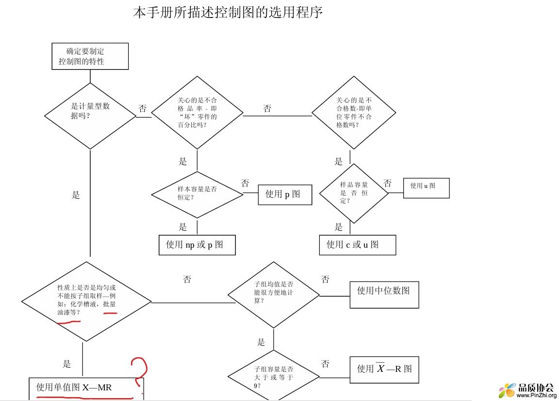

现服务的公司,生产的产品是胶粘剂(其过程与涂料类似,每釜的产品特性是均匀的,最后有分装到不同包装规格的管里面,待做SPC图的检测项目也属于计量型),准备做硬度、剪切强度、拉伸强度、粘度等参数的SPC图,按SPC手册中的控制图选用程序,我用单值图X-MR来做,请问,我选X-MR图正确吗?

你这种算均质材料,主要管控批与批之间的差异,你每批次抽一个样本大,N=1,用X-MR管控图更合适。

一般性质上均匀的都可以选单值移动极差图的,比如我们的烘干温度,化学药水浓度,等
