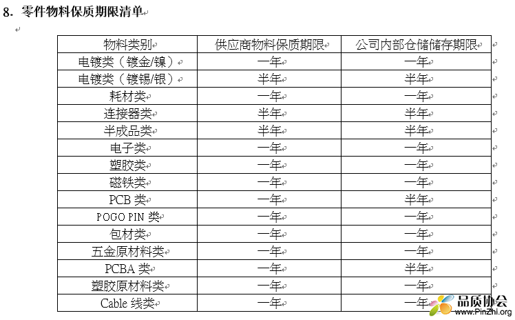

电子物料来料就超期,怎么管理?有些物料不得不买,市场上最新的货都好久了。像这样的情况该怎么管理!

反饋領導,別自己背鍋

看什么行业。实在找不到有效期内的,一般情况是做复验,复验合格就可以延期。

追责,谁叫买这么多不用压仓库的

物料检验加入周期管控要求,超周期的一律MRB评审流程

看看内部有没有文件要求, 如果没有 就完善标准! 同步提出异常走MRB(特采)评估流程
