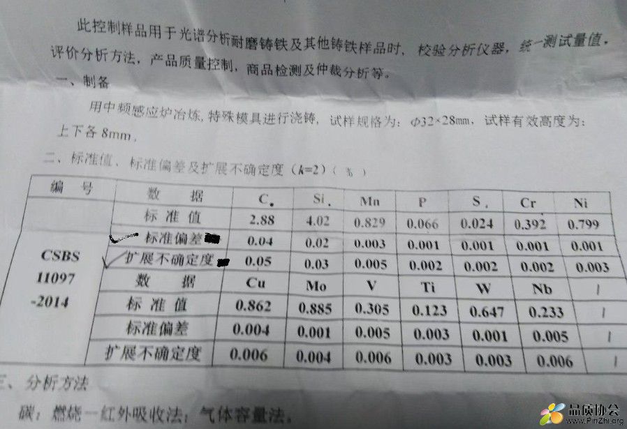

各位老师:
请教下标准物质中标准偏差和扩展不确定度的关系及区别?
标准物质证书中的标准值测量允许公差按多少控制?
感谢!

对于元素 Si (硅):
标准值 (标准值):4.02
扩展不确定度 (k=2) (扩展不确定度):0.03
这意味着,根据这份标准物质证书,Si 的标准值是 4.02,其扩展不确定度是 ±0.03 (在95%的置信水平下)。所以,该标准物质认证的 Si 含量的范围是 4.02 ± 0.03,也就是从 3.99 到 4.05。
楼主问到“允许偏差可以是±0.06吗?”
对于这份特定的标准物质证书来说,它给出的 Si 含量的“允许偏差”或更准确地说是“扩展不确定度”是 ±0.03,而不是 ±0.06。 证书上明确标明了这一点。
±0.06 这个数值比证书上给出的扩展不确定度 (±0.03) 要大。
结论就是:这份证书担保的 Si 含量是在 4.02 ± 0.03 的范围内。
如果楼主在某个应用中自己设定了一个 ±0.06 的允许偏差,那么这份标准物质 (其自身不确定度为 ±0.03) 是完全满足楼主这个要求的,因为它比楼主的要求更精确。但标准物质本身的“允许偏差”是由其生产者通过严格的定值和不确定度评定来确定的,并明确标注在证书上,对于 Si 来说,就是 ±0.03。

比如说Si的标准值是4.02, 允许偏差可以是±0.06吗?
