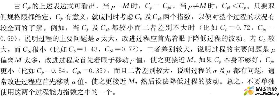

这题 不说其他只按书上原话红皮书205页 ,选ABC
D不选  首先 和然后的顺序错了
2025.5.23  感谢 飞来学习   置顶上有说 CP=0.32=CPK,CPK=cp*(1-ca),所以ca=0,说明过程均值与规格中心无偏移,降低过程波动就行了  这种说法可能更好

若其过程计算出的Cp=0.89,Cpk=0.84,则说明该过程σ太大,应首先考虑降低该过程的波动
B
若其过程计算出的Cp=1.5,Cpk=0.84,则说明该过程均值偏离规范中心太多,应首先考虑改善过程均值,使之靠近规范中心
C
若其过程计算出的Cp=0.89,Cpk=0.32,则说明该过程的均值和σ均有问题,既应考虑改善过程均值,也应设法降低过程波动
D
若其过程计算出的Cp=0.32,Cpk=0.32,则说明该过程的均值和σ均有问题,应首先设法降低过程波动,然后考虑改善过程均值

D选项,CP=0.32=CPK,CPK=cp*(1-ca),所以ca=0,说明过程均值与规格中心无偏移,降低过程波动就行了
