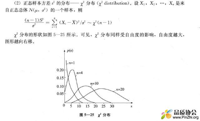

2013年真题
某企业主要生产正方形钢板,钢板的面积是关键质量特性,现在要检查钢板的生产过程
是否稳定,需要先确定其分布,已知正方形的边长服从正态分布,那么你认为正方形面积最
有可能服从以下哪种分布?:
A、正态分布
B、卡方分布
C、 F 分布
D、 t 分布
给的答案是 A   应该是写错了。选B
