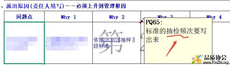

发表于 2025-6-4 16:25:38 | 显示全部楼层 |阅读模式
回复了一份8D,但客户退回来需要完善,批注中提到“标准的抽检频次要写出来”,见以下截图,这里的抽检频次是IPQC两次巡检之间的间隔时间吗?还是填写为每批次?我在GB2828中没查到抽检频次。

发表于 2025-6-5 05:53:05 | 显示全部楼层
要求您注明是一次抽样 或二次抽样、多次抽样!

发表于 2025-6-5 08:19:54 | 显示全部楼层
以附件解釋

发表于 2025-6-5 08:23:46 | 显示全部楼层
说直白点就是报告不能一目了然

发表于 2025-6-5 08:47:28 | 显示全部楼层
你需要解答疑问,“依据GB2828抽样二级标准”,不具体,操作性差。
