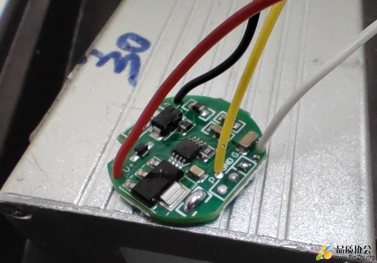

各位大佬:这种线缆穿孔焊接或者直接在焊盘上焊接线缆,如何判定焊接质量?
硅胶线焊接
硅胶线焊接

目视+FCT测试

目视检验的标准有吗,共享下,谢谢

X-RAY焊料检查通孔焊料填充率达到75%

IPC-A-610通孔焊接里面的标准
