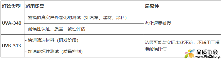

4. 适用场景选择
紫外线老化测试UVB-313与UVA-340灯管区别,UV测试应用场景
总结:如何选择?
- 优先选UVA-340:需真实模拟户外老化、注重数据可靠性的场景(如产品认证)。
- 考虑UVB-313:仅需快速比较材料差异或加速老化测试(如内部质量控制),接受结果可能与自然老化的偏差。
> 两类灯管不可混用,更换时需清洁安装环境并固定间距(通常50 mm)。若需更高辐照度且兼顾寿命,可选用新型升级灯管(如UVA-340+,在1.55 W/m²下寿命1500小时)。
