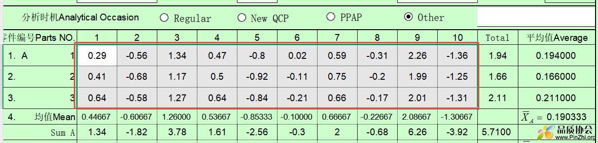

关于人员测试(AOI测试和外观)检出能力,怎么做GRR数据填写,0或者1吗?

没理解,AOI,外观这种不是跑kappa吗,为什么还有数据

外觀不是用此份,這是計量型,你要用計數型表格,判斷正確用1和反則用0
299
291
发表于 2025-6-13 22:30:02 | 显示全部楼层
AOI测试pass填1,誤判填0

以附件解釋
详细说明如何规划与执行一次计数型GR&R.pdf
