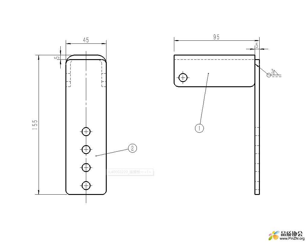

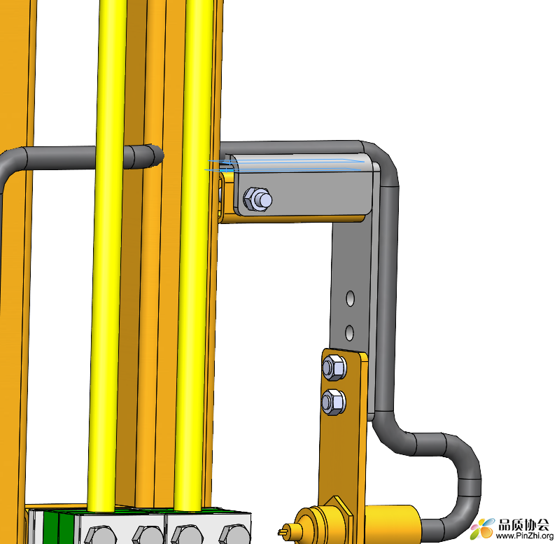

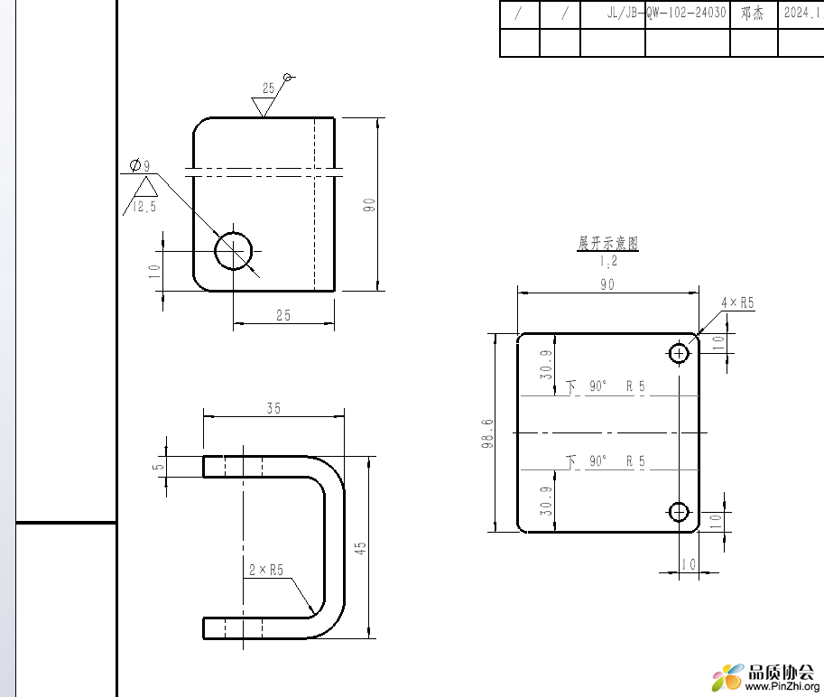

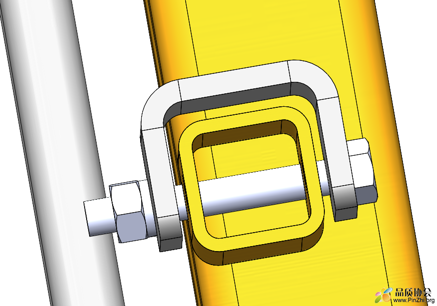

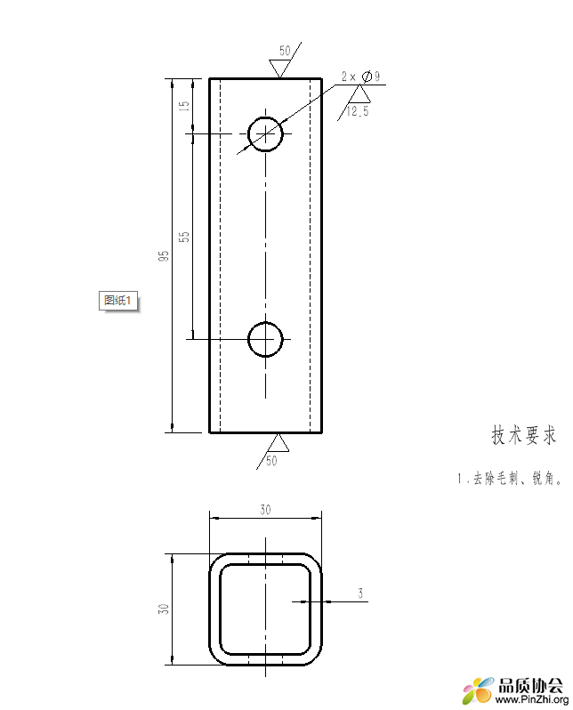

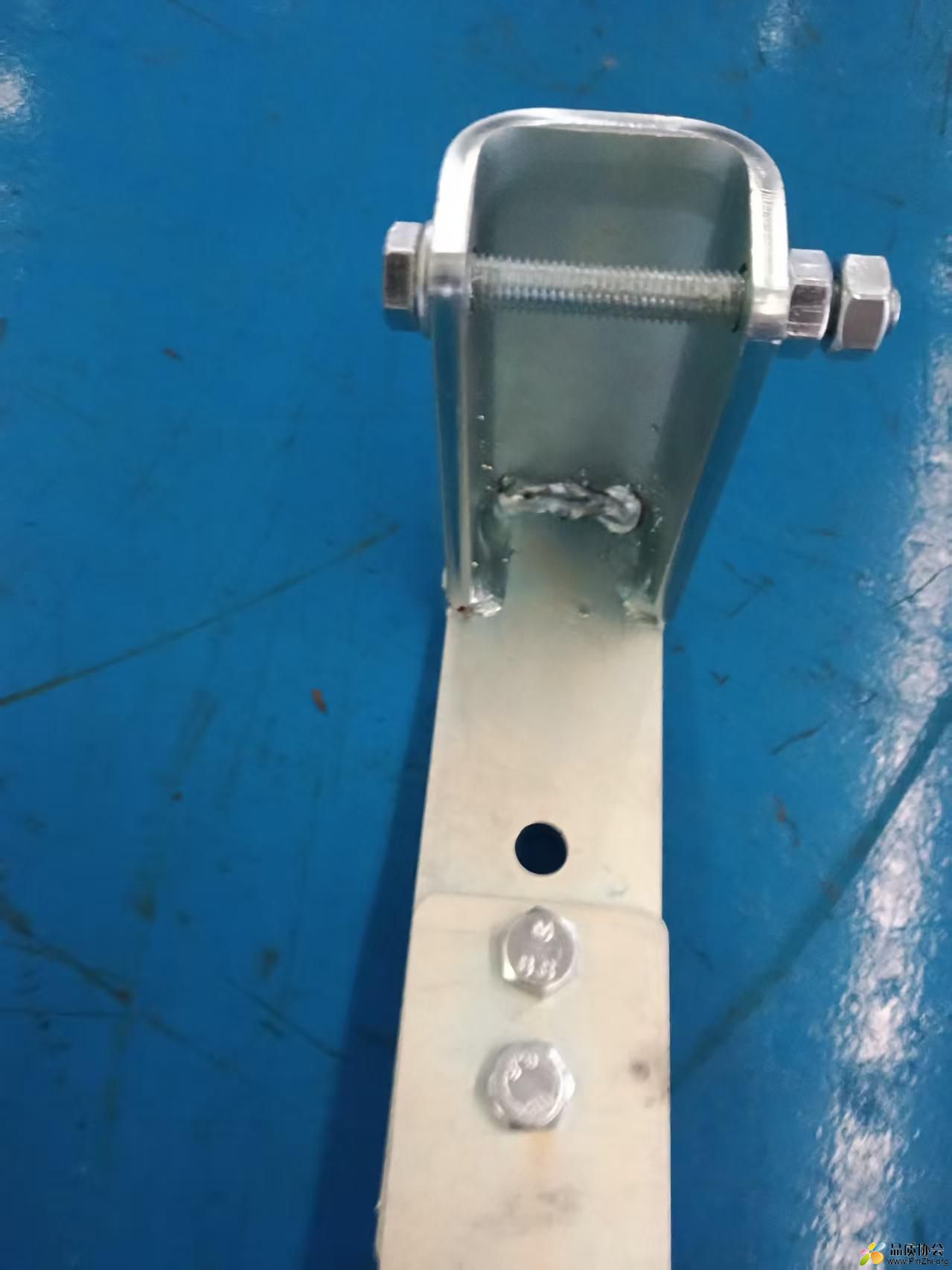

转座卡不上   以下是焊接图纸和装配图纸   ,分析下到底是焊接问题还是设计问题?  原因?

感觉还是设计问题,未考虑到实际装配的避空
