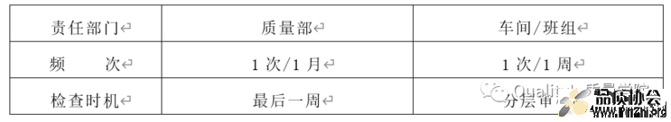

5.2.10 在用的防错装置应定期进行审核,审核的频次按下表,并对检查结果进行通报;其中车间/班组的审核按照《防错功能检查表》进行检查,质量部依据《防错审核检查表》进行专项审核。防错审核也同时列入《LPA分层过程审核检查清单》。
