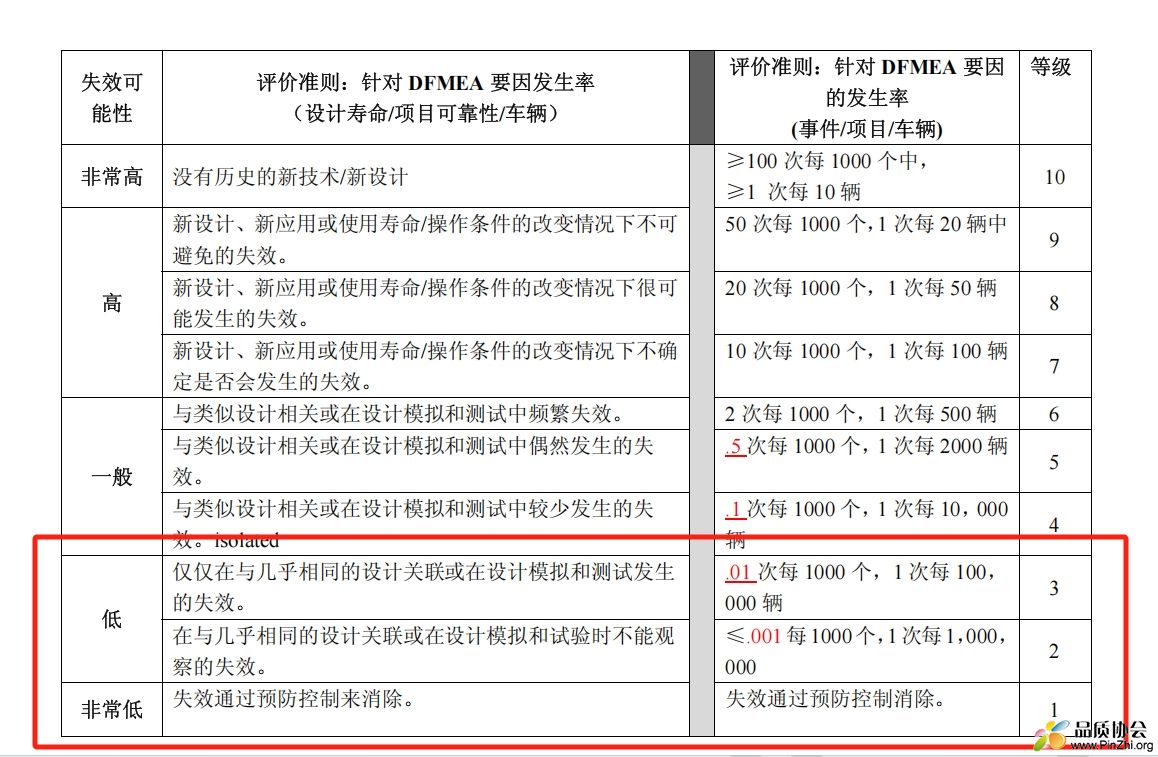

各位大佬,关于第四版DFMEA中关于失效率评分1分和2分的区别到底什么?求大家解惑,谢谢。

1,根本上不会发生
2,发生率极低

以附件解釋
