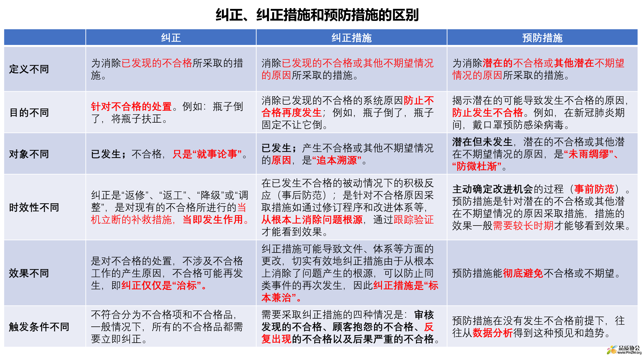

纠正和纠正措施及预防措施的区别
纠正(correct)和纠正措施(correct action)不同的,纠正是“为消除已发现的不合格所采取的措施”,纠正措
施是“为消除已发现的不合格或其他不期望情况的原因所采取的措施”。由此可以看出两者的区别在于:
1. 针对性不同
纠正针对的是不合格,只是“就事论事”。而纠正措施针对的是产生不合格或其他不期望情况的原因,是“追本溯源。
2. 时效性不同
纠正是“返修”、“返工”、“降级”或调整,是对现有的不合格所进行的当机立断的补救措施,当即发生作用。
而纠正措施是针对不合格原因采取措施如通过修订程序和改进体系等,从根本上消除问题根源,通过跟踪验证才能看到效果。
3. 目的不同
纠正是对不合格的处置。例如,在审核报告/证书时发现编写有误,当即将错误之处改正过来,避免错误报告/证书
流入顾客手中。而实施纠正措施的目的是为了防止已出现的不合格、缺陷或其他不希望的情况再次发生。例如,通过建立模
板来固定报告/证书的检测/校准项目,防止今后不再出现项目遗漏的错误。
