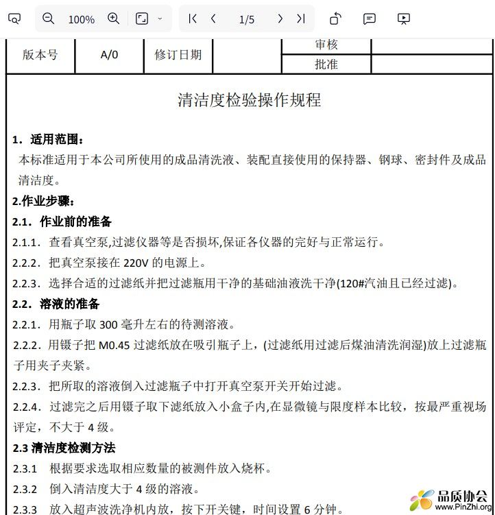

机械行业客户对于成品要求越来越高,特制定了针对高要求的客户标准。
供参考。
清洁度检验操作规程
清洁度检验操作规程
滚动轴承清洁度标准.pdf
406.83 KB, 下载次数: 33
滚动轴承清洁度标准.pdf
