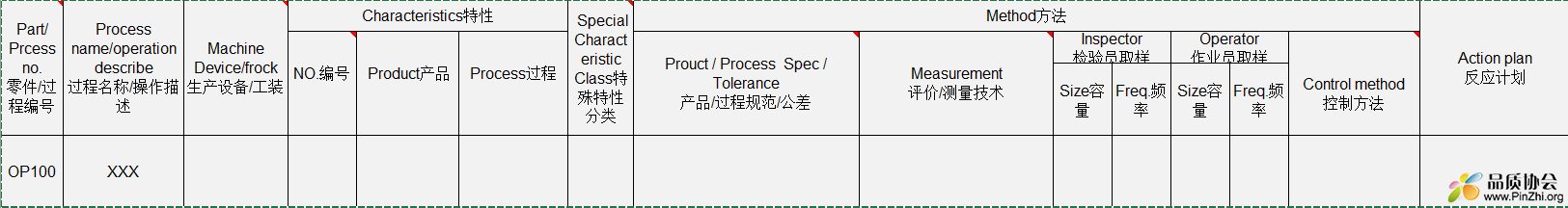

你们都是怎么写{产品/过程规范/公差}
参数很多的工序 你们也是把工艺卡上所有参数都抄上来吗

以附件解釋
控制计划你怎么编.pdf

引用其他文件

参数多了就直接引用相关的文件

看具体需要啊
