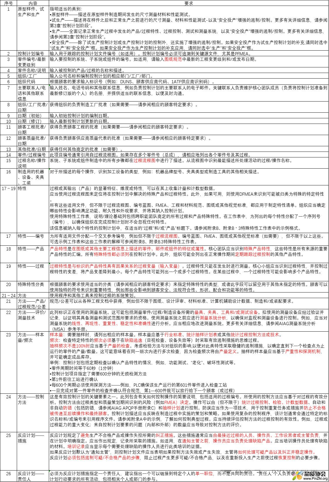

新版控制计划中的反应计划的责任人一般写岗位吗?

以附件解釋
新版控制计划中的反应计划的责任人一般写岗位吗?.pdf

通常应是最接近过程的人员:操作者、作业准备人员或主管

特定个人的单一职位,而不是共同的责任人
