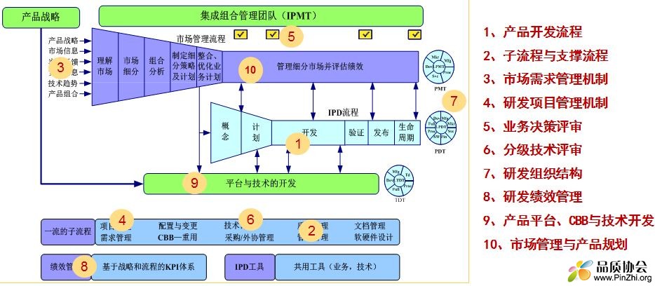

IPD框架是IPD的精髓,它集成了代表业界最佳实践的诸多要素。具体包括异步开发与共用基础模块、跨部门团队、项目和管道管理、结构化流程、客户需求分析、优化投资组合和衡量标准共七个方面,IPD框架如下图所示。

四、流程重整
IPD中的流程重整主要关注于跨部门的团队、结构化的流程、项目和管道管理。在结构化流程的每一个阶段及决策点,由不同功能部门人员组成的跨部门团队协同工作,完成产品开发战略的决策和产品的设计开发,通过项目管理和管道管理来保证项目顺利地得到开发。
1、跨部门团队
组织结构是流程运作的基本保证。在IPD中有两类跨部门团队,一个是集成产品管理团队(IPMT),属于高层管理决策层; 另一个是产品开发团队(PDT),属于项目执行层。
IPMT和PDT都是由跨职能部门的人组成,包含了开发、市场、生产、采购、财务、制造、技术支援等不同部门的人员,其人员层次和工作重点都有所不同。IPMT由公司决策层人员组成,其工作是确保公司在市场上有正确的产品定位,保证项目保证资源、控制投资。IPMT同时管理多个PDT,并从市场的角度考察他们是否盈利,适时终止前景不好的项目,保证将公司有限的资源投到高回报的项目上。
PDT是具体的产品开发团队,其工作是制定具体产品策略和业务计划,按照项目计划执行并保证及时完成,确保小组将按计划及时地将产品投放到市场。
PDT是一个虚拟的组织,其成员在产品开发期间一起工作,由项目经理组织,可以是项目经理负责的项目单列式组织结构。
2、结构化流程
IPD产品开发流程被明确地划分为概念、计划、开发、验证、发布、生命周期六个阶段,并且在流程中有定义清晰的决策评审点。这些评审点上的评审已不是技术评审,而是业务评审,更关注产品的市场定位及盈利情况。决策评审点有一致的衡量标准,只有完成了规定的工作才能够由一个决策点进入下一个决策点。下面是典型的产品开发流程:
a) 在概念阶段初期,一旦IPMT认为新产品、新服务和新市场的思想有价值,他们将组建并任命PDT成员。
b) PDT了解未来市场、收集信息、制定业务计划。业务计划主要包括市场分析、产品概述、竞争分析、生产和供应计划、市场计划、客户服务支持计划、项目时间安排和资源计划、风险评估和风险管理、财务概述等方面信息,所有这些信息都要从业务的角度来思考和确定,保证企业最终能够盈利。
c) 业务计划完成之后,进行概念决策评审。IPMT审视这些项目并决定哪些项目可以进入计划阶段。
d) 在计划阶段,PDT综合考虑组织、资源、时间、费用等因素,形成一个总体、详细、具有较高正确性的业务计划。
e) 完成详细业务计划以后,PDT提交该计划给IPMT评审。如果评审通过,项目进入开发阶段。PDT负责管理从计划评审点直到将产品推向市场的整个开发过程,PDT小组成员负责落实相关部门的支持。
f) 在产品开发全过程中,就每一活动所需要的时间及费用,不同层次人员、部门之间依次做出承诺。
3、项目和管道管理
项目管理是使跨部门团队集合起来更好地行动的关键。首先要有一个目标即项目所要达到的效果,一旦我们将客户的需求转换为对产品的需求时,就可以制定详细计划。该计划中的各部分将具体划分为每个职能部门的工作,即这个计划不只是研发部门的计划,也是公司各个部门共同的计划。 一个产品从概念形成到上市期间会涉及到许多不同的紧密相联的活动,就好象不同职能部门彼此之间是有关系的。同样在一个项目中他们彼此之间的活动也是有关联的,所有的活动加起来就是整个的产品开发。
接下来安排活动的时间,然后对每个活动进行预算和资源的调配,在项目实施过程中还需要不断地与计划对照,因为没有任何一个计划是完善的,所以可以在细的层面上对计划进行一定的调整,但是PDT做出的承诺不能改变。整个项目的进行过程都需要PDT的参与,因此,PDT在产品开发全流程中自始至终存在。
管道管理类似于多任务处理系统中的资源调度和管理,指根据公司的业务策略对开发项目及其所需资源进行优先排序及动态平衡的过程。

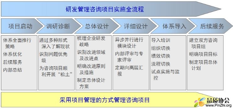

IPD咨询项目实施方法
IPD咨询项目实施方法
