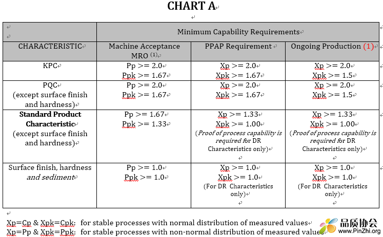

看看国外著名公司如何用的?
国外著名公司统计,制造过程稳定且服从正态分布只有2%

量产前用PPK,一般要求≥1.67,量产后用CPK要求≥1.33

可以适当去了解下计算方式,从原理上来理解:
PPK:性能指数、分析对象为:组间,过程是否稳定受控都可以使 ...

yuwenjing 发表于 2020-5-21 09:15
先谢谢啦,
不过,组间和组内这两个词怎么理解,是以什么样的标准来划分? ...
五大工具,基本的工具书,买一本畅销点的看看就可以了;
SPC取数据,例如取:100个数据,每次连续取4个数据,整个过程取25次;也就是25X4;
25就叫子组个数;4就叫子组大小;
组内:就是每次连续取的4个数据之间的关系;
组间:就是这25个子组之间的关系;
