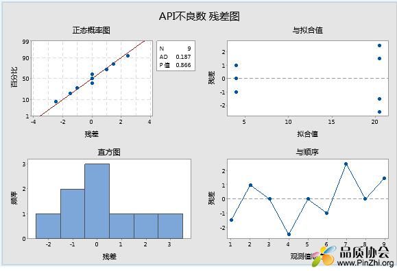

2因子,DOE分析后发现中心点显著,如何再追加实验,使用曲面分析!

扩展到RSM,你的频率、时间设置可以满足根号2、3的倍数(系统默认的),没有约束条件。

恭喜 存在弯曲   +平方项去

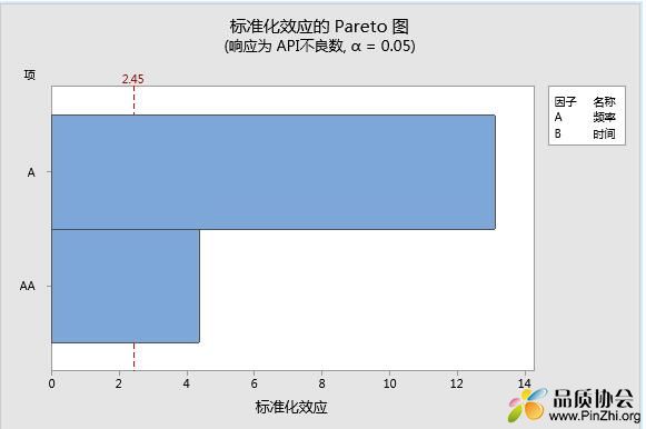

响应曲面设计
