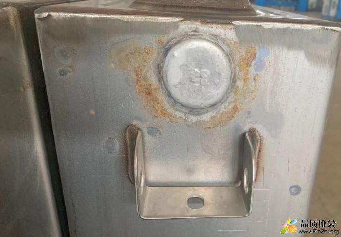

供应商产品:高压电容,目前供应商存在2个质量问题,改善结果均未彻底解决问题。
目前计划去供应商现场调查解决问题,请问到了供应商处应该做哪些具体工作?
问题1描述:
问题现象—电容器封口帽处油漆锈蚀;反馈时间—2021/9/1;反馈途径—客户投诉;数量—3PCS;
供应商原因分析—水性漆与微量熟酸残留反应,造成油漆变色
改进措施—
1.今后生产全面淘汰碳钢产品(现碳钢产品占我公司产品比例10%左右,水性漆厂家认为碳钢材料有反锈的隐患;
2.在喷漆前对封口帽处采用人工砂纸打磨,强化此处的清洁;
3.采用三次喷漆(原来二次喷漆),加强油漆的覆盖强度;
验证结果—9/20来料发现依旧存在此问题,10/8来料发现依旧存在此问题。
问题2描述:
问题现象—电容器焊缝渗油;反馈时间—2021/3/26;反馈途径—客户投诉;数量—1PCS;
供应商原因分析—员工操作不当造成
改进措施—
1.依照上述问题加强该工序的管控,强调工艺纪律;
2.制程QE/PE不定时进行稽核;
3.对该工序人员进行每月二次培训,并作为工资考核项;
验证结果—10/07其它项目客户存在此问题。
喷漆前
喷漆前
喷漆后
喷漆后
saber11 发表于 2021-10-13 08:50
方便讲的更加详细一点吗?
碳钢本来就会生锈,而且焊接区域由于焊料里面的材质原因,更容易生锈,要做到产品防锈,在表面处理之前的前处理很关键。无论是采用物理方式--例如打磨,或者采用化学方式,都是必要的流程,而且在前处理完成到喷漆之间的前置时间很关键,时间过程那么产品又会重新生锈。
此外,漆的种类,底漆的种类,漆膜的厚度也会影响最终产品的防腐效果,而这可以通过盐雾试验来验证。
至于焊缝漏油,焊接是特殊过程,只能通过焊接后的各种检查来验证焊接质量,供应商做了哪些检验,是不是100%检验,都完全没有提到。
这种小破厂你不能自己p都不懂只会去找他们要什么PFMEA,控制计划,那是对牛弹琴耍嘴皮,解决不了问题。你要深入现场去看他们实际怎么操作的,怎么检验的,怎么记录的,现况是什么,充分了解了现场的实际情况,再和供应商一起从技术角度提出解决方案进行尝试。
经过验证问题解决了再用质量工具进行标准化--更新PFMEA,控制计划,作业指导书,然后进行培训,跟踪确认效果。

1.产品喷漆之前的前处理--工艺是否合理?
2.喷漆产品本身的耐腐蚀性--可以通过盐雾试验来验证
3.根据以上结果来考虑是否做工艺更改,例如更换材料为不锈钢,增加电镀,增加底漆等
焊缝漏油
1.不良品的分析没有看到---具体是什么缺陷,目前的标准是否允许?
2.目前的工艺过程如何防止缺陷产生?
3.焊缝的检验--包括目视,尺寸,无损以及功能性检验是如何开展的?
我看你们啥都没有。。。说了一堆废话

1、针对供应商给出的对策执行情况进行确认;2、以上两问题个人觉得没有找到根本原因尤其是第二个,建议结合FMEA等从生产过程中识别风险隐患点;3、确认供应商现场标准作业执行情况、产品过程防护以及不良品管理等方面。

应该是没有找到根本原因,这两份报告都是为了关闭客诉编的。建议去供应商那实际讨论并针对性的进行稽核

如果是焊缝处返锈,酸洗后的清洗就是非常重要。要改进清洗工艺。
至于改成不锈钢,钱谁出呀。而且不锈钢焊缝处就不锈了吗
