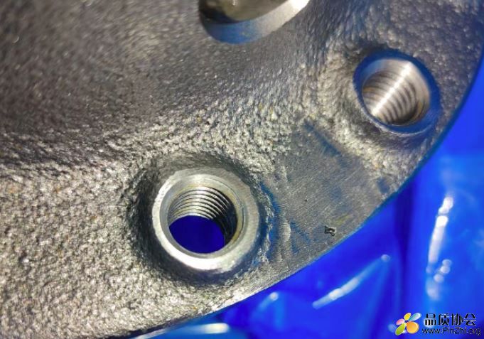

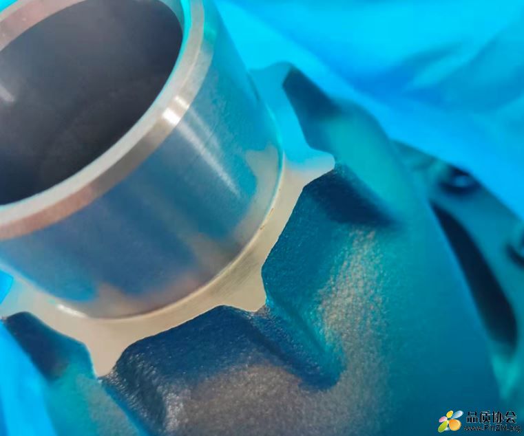

清洗后放置几天产品螺纹孔、轴承档、壳体表面有疑似锈蚀的黄斑,清洗--漂洗--烘干---淋油--包装
求教各位大佬,该从哪个角度去分析问题?

发表于 2021-11-12 17:01:06 | 显示全部楼层
加工后清洗不彻底

发表于 2021-11-12 16:55:01 | 显示全部楼层
基体是什么材质?黄斑有没有做成分分析?

 楼主| 发表于 2021-11-12 16:57:42 | 显示全部楼层
kamire 发表于 2021-11-12 16:55
基体是什么材质?黄斑有没有做成分分析?
基体是球墨铸铁的,   黄斑没有分析成分,没有分析能力

发表于 2021-11-12 16:59:07 | 显示全部楼层
怀疑是铁锈..没有做表面处理吗
可以考虑磷化喷漆或者发黑。
目前这种情况建议取消水洗工序,机加工完成后直接上油。如果一定要洗考虑用有机溶剂,酒精或者异丙醇。
不要沾水。

发表于 2021-11-12 17:00:48 | 显示全部楼层
切削液换换

发表于 2021-11-12 17:05:40 | 显示全部楼层
估计是清洗工序没清理干净,有残留杂质就会这样,建议更换清洗液,并增大清洗力度。你可以在烘干工序后查看产品是否有杂质残留,特别是螺纹孔。

发表于 2021-11-12 17:21:16 | 显示全部楼层
前面几位都提到疑似清洗环节的问题,我想强调的是,烘干步骤是否标准作业?

 楼主| 发表于 2021-11-13 07:16:07 | 显示全部楼层
l16988888 发表于 2021-11-12 17:21
前面几位都提到疑似清洗环节的问题,我想强调的是,烘干步骤是否标准作业? ...
谢谢老师指点,烘干温度或者烘干时间达不到,有这可能,螺纹孔里容易藏水,不像表面那样容易烘干;
