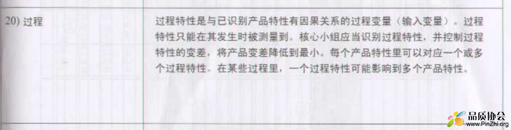

有产品特性一定会有对应的过程特性么?

这里有几个概念:
1.产品:是过程的结果
2.特性:可区分的特征
3.过程:将输入转化为输出的相互关联或相互作用的一组活动
4.有关产品特性和过程特性的关系,参考控制计划第二版第六章

个人觉得有产品特性就一定有过程特性;

不一定啊,比如材质呢,或者来料的参数,一般材质也都是特殊特性,但是他不是你这个过程能管控的,他就没有过程特性,这是在供应商端管控的,但是对于制造过程,有产品特性,都会有一个或者多个过程特性,这是都会有的,任何一个由你公司制作的产品特性,必然会找到关键的过程特性来控制
