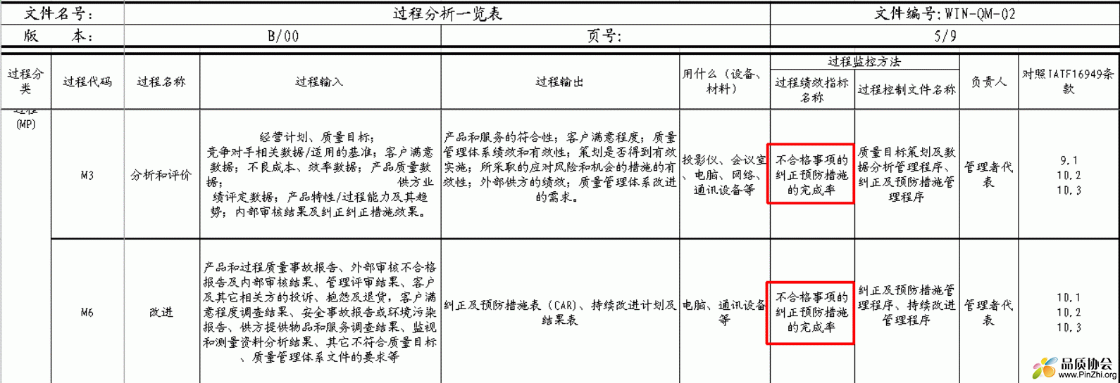

各位大佬,请问过程分析一览表不同的过程,输出的指标可以是相同的吗?
过程分析一览表
过程分析一览表

发表于 2022-8-25 12:53:52 | 显示全部楼层
可以,但也要看指标是不是适合去衡量该过程的绩效

发表于 2022-8-25 13:48:20 | 显示全部楼层
分析和评价从流程的角度来说,只能算是活动,作为过程来管理不是很合适,如果作为过程来管理,那就要评价该分析的是不是都分析了,该评价的是不是都评价了,

发表于 2022-8-25 15:21:13 | 显示全部楼层
楼主你这个问题很难回答,仔细看了下你这个表,我认为你选择的指标并不能很好的反映过程的绩效所以更谈不上是不是可以用相同的指标来衡量两个过程的绩效

 楼主| 发表于 2022-8-25 17:15:14 | 显示全部楼层
kamire 发表于 2022-8-25 15:21
楼主你这个问题很难回答,仔细看了下你这个表,我认为你选择的指标并不能很好的反映过程的绩效所以更谈不上 ...
您好,谢谢您的解答。请问分别选择哪个指标对应比较好?
