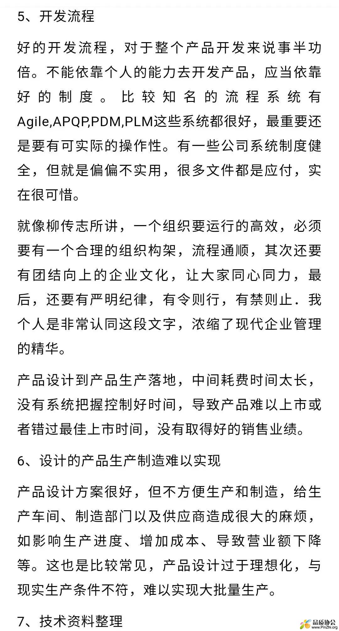

8、借鉴学习
   这一点可以放在第一条中讲,不过我还是想把它单独拿出来讲一下。这个世界精明人很多,很多东西,你想到,别人也会想到,有些错误,别人犯过了,我们就不用再犯。开发设计产品之前,需要对这类产品的市场及同类产品进行研究和分析,取其精华,去其糟粕。万里长城不是一日建起来的,我们今天开发也不必从头开始,只有了解行业中现况,才能开发出跟着上时代的产品,只有了解现有技术,才能走在别人的前面。
