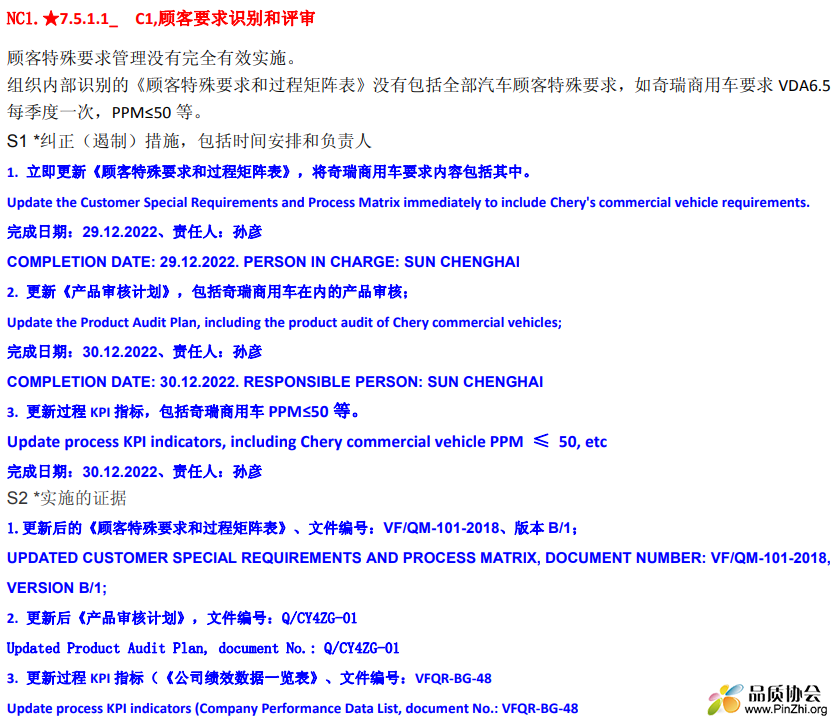

第三方审核之后最头痛的事莫过于不符合项纠正计划的制定了,纠正计划做好了,后面实施的纠正与纠正措施等一系的问题就容易解决了。本人亲自编制的,愿与同行分享。
IATF16949第三方审核不符合项纠正计划

发表于 2023-3-20 17:47:04 | 显示全部楼层
都是纠正的措施,没有纠正措施。
纠正:把错的改了、把没有的做了(如果还有改的机会)。
全文看不见原因分析,没有原因分析哪有针对原因的纠正措施?

发表于 2023-3-20 19:09:01 | 显示全部楼层
楼主你的展示也太low了。发不符合纠正,大家真正想看的是原因分析,尤其你这IATF16949要用5W解析

发表于 2023-3-20 12:52:00 | 显示全部楼层
是否会影响其他过程,没写
