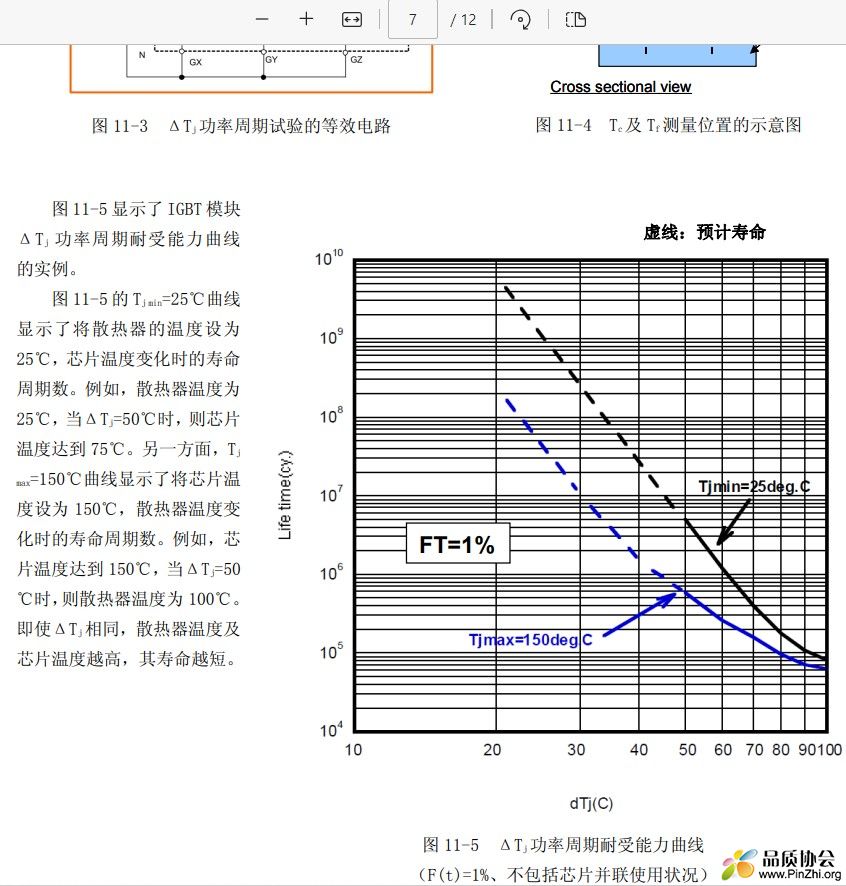

功率半导体模块不仅广泛应用于通用变频器、不间断电源、伺服电机控制、机床、电梯等,而且随着电动汽车、太阳能、风力和燃料电池发电系统等电力电子装置的出现,它的应用范围也越来越广。
一直以来,富士电机为满足市场需求,不断努力研发各种功率模块的产品。今后在开拓更广阔市场的同时,也将不断提高功率模块产品的性能,使之更趋多样化高端化。
因此,为了适应这些市场需求,我们需要在确保功率模块可靠性方面更加谨慎。
本章将对功率模块特别是 IGBT 模块的可靠性进行说明。
1.可靠性基础
2.可靠性试验
3.功率周期曲线
