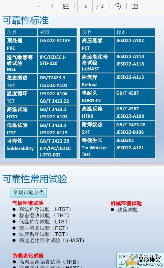

可靠性试验是对产品的可靠性进行调查、分析和评价的一个过程。
目的:
为了评价分析电子产品可靠性而进行的试验称为可靠性试验。
试验目的通常有如下几方面 :
1.在研制阶段用以暴露试制产品各方面的缺陷,评价产品可靠性达到预定指标的情况;
2.生产阶段为监控生产过程提供信息;
3.对定型产品进行可靠性鉴定或验收;
4.暴露和分析产品在不同环境和应力条件下的失效规律及有关的失效模式 和失效机理;
5.为改进产品可靠性,制定和改进可靠性试验方案,为用户选用产品提供依据。
