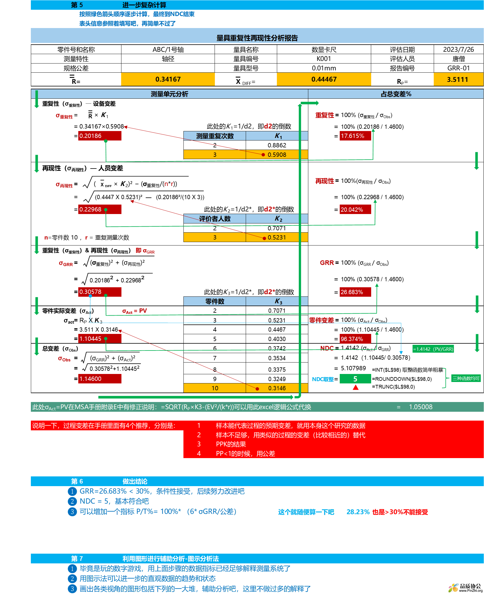

用Excel模拟+图示分析,不要跟我要原始模板,不提供,仅是图片格式c

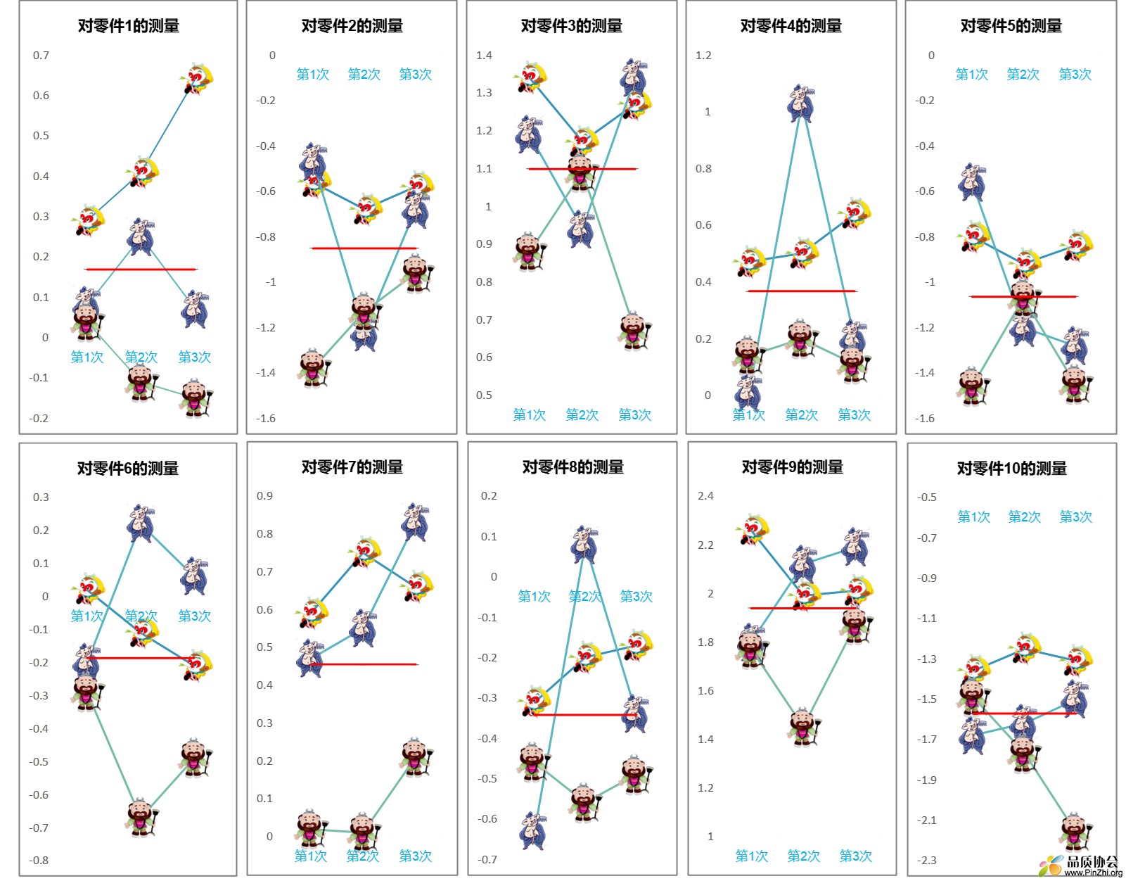

 楼主| 发表于 2023-7-26 21:41:13 | 显示全部楼层

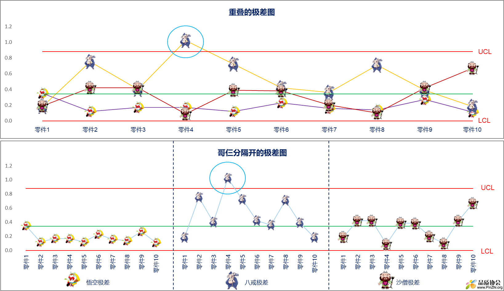

图示

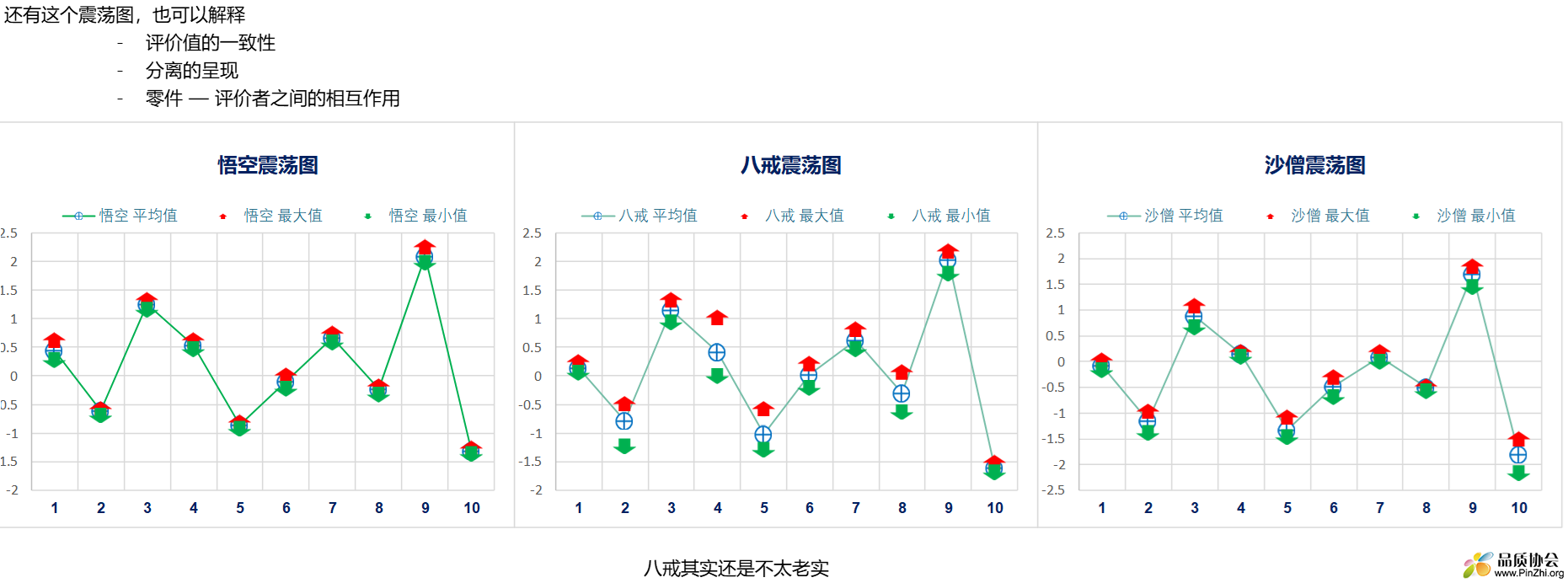

 楼主| 发表于 2023-7-26 21:45:13 | 显示全部楼层
极差图有冒头的点,查一下八戒是不是又不老实了:)
