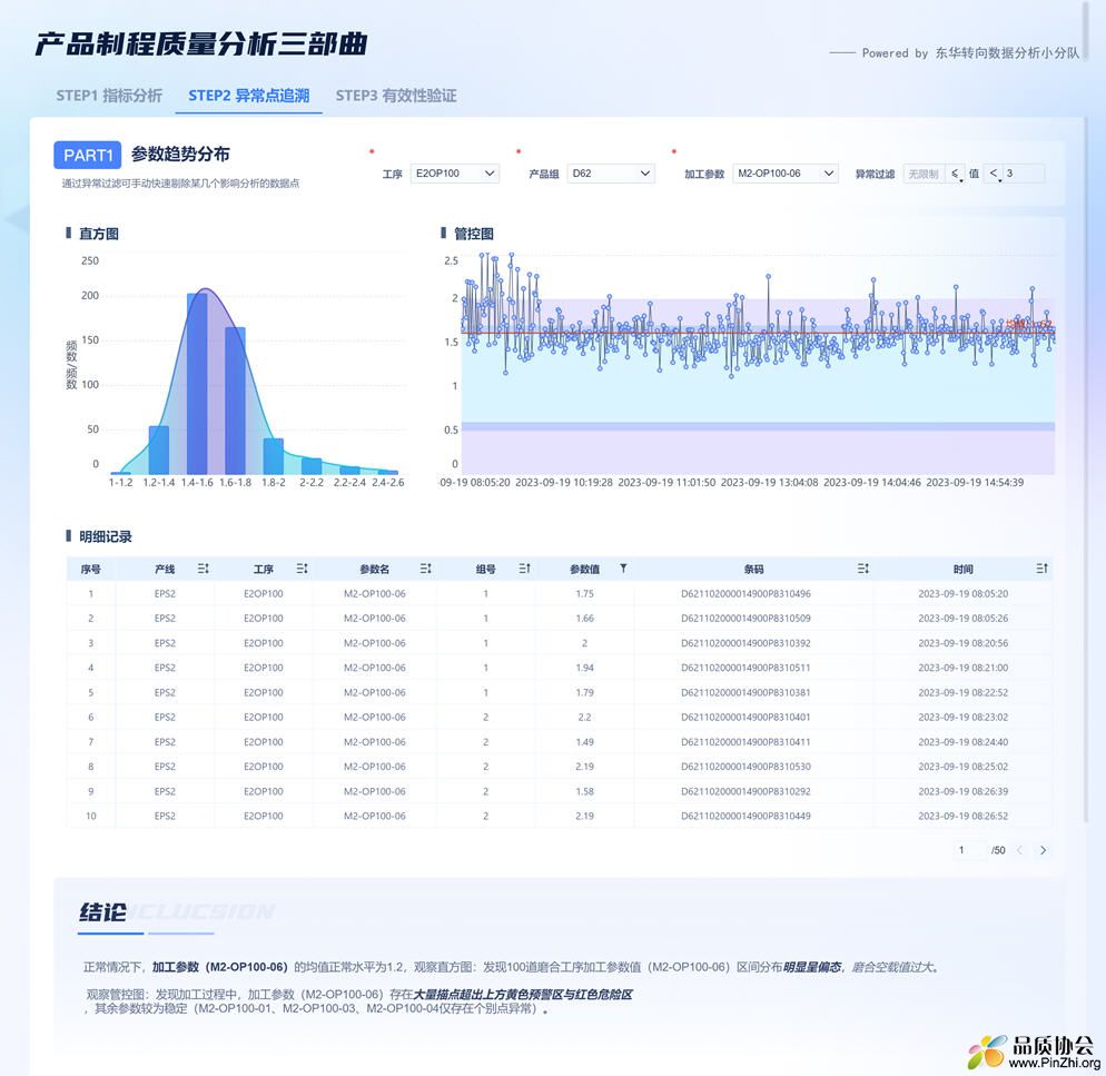

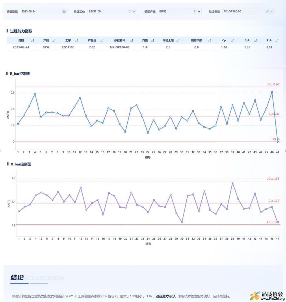

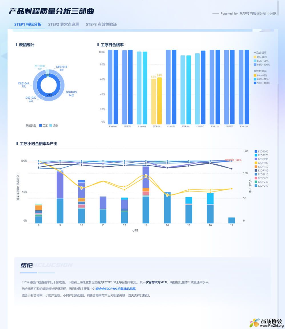

业务背景/需求痛点
近两年,随着订单的不断增长,客户交付周期的逐渐缩短,公司产线长期处于满负荷生产状态,此时客户对于产品质量问题的响应速度要求变得更高。
该例为提升制程质量预控手段。
产品制程质量分析三部曲.pdf
1.92 MB, 下载次数: 152

产品合格率,异常点追溯,有效性验证
