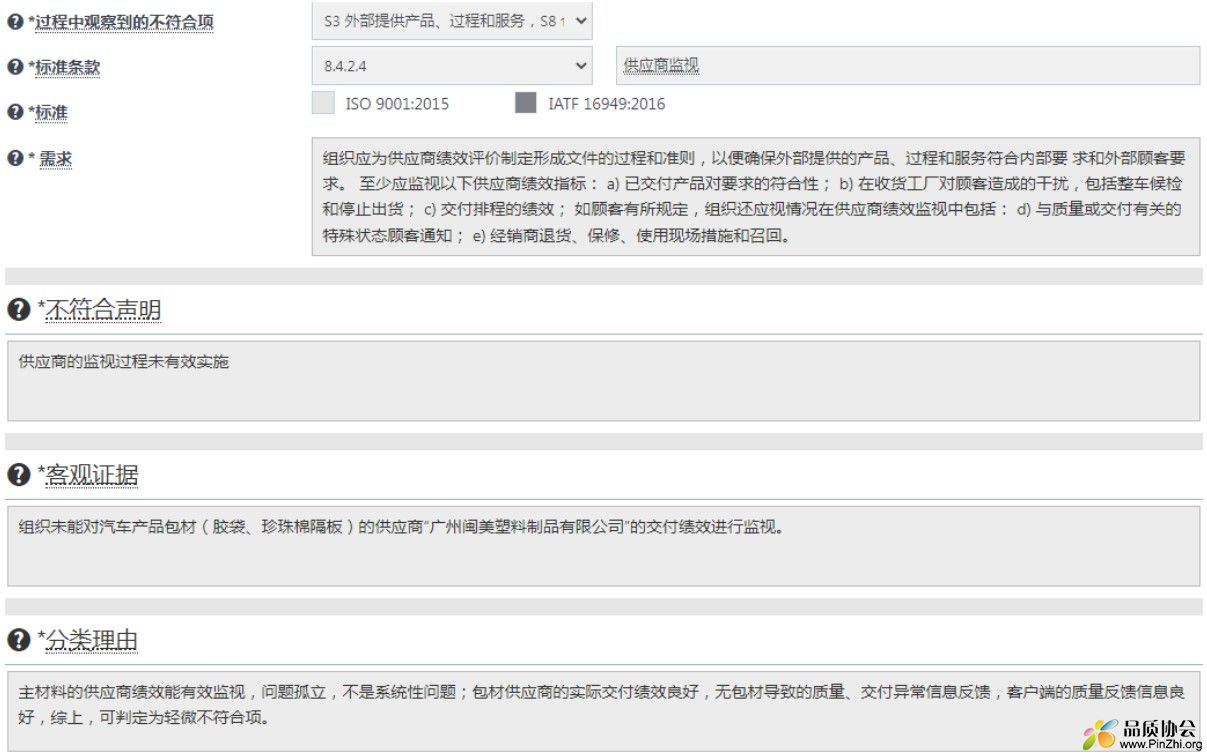

大佬们,麻烦帮我看下外审不符合项,我这样整改可以吗?
42
58
3805
3705
发表于 2023-10-26 20:57:44 | 显示全部楼层 |阅读模式
Why1:为什么没有对汽车产品包材(胶袋、珍珠棉隔板)的供应商“广州闽美塑料制品有限公司”的交付绩效进行监视?
Why2:为什么没发生过质量问题和货期不准时而影响交付的情况,就可以不对该供应商进行交付绩效的监视?
Why3:为什么《供应商管理程序》没有规定对汽车产品包材(胶袋、珍珠棉隔板)的供应商需进行交付绩效的监视?
因为《供应商管理程序》策划不足。
遏制措施:
1、立即将该供应商进行监视,要求该供应商按照流程填写《供应商基本资料卡》;
2、并对该供应商第三季度交付绩效进行评估,记录在《供应商季度交付绩效评估报告》中;
3、将该供应商纳入《合格供应商名单》。
系统措施:
1、修订《供应商程序文件》,把包装物归纳到重要材料;
2、横向展开,将所有汽车产品包材供应商进行监视,要求所有供应商按照流程填写《供应商基本资料卡》;
3、横向展开,将所有汽车产品包材供应商的第三季度交付绩效进行评估,记录在《供应商季度交付绩效评估报告》中;
4、将所有符合要求的汽车产品包材供应商纳入《合格供应商名单》;
5、组织采购人员对修订后的《供应商程序文件》进行培训。
不符合项的描述
不符合项的描述
