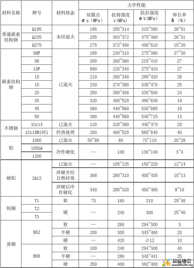

碳素钢、不锈钢、铝、硬铝、纯铜、黄铜等部分常用冲压材料的力学性能,屈服强度、抗剪强度、抗拉强度、伸长率等。
部分常用冲压材料的力学性能
部分常用冲压材料的力学性能
